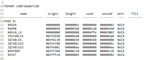

  • 怎么计算呢 ?如果是
    .text      0    00008a02    00003e59
    那么是 0x3e59 大小?
  • Wan
    下图是.MAP文件的截图,可以从上面看到每个存储块的起始地址origin, 长度Length, 使用了多少used,还剩下多少unused.
    那么关于代码段.text  0  00008a02是它的起始地址,   00003e59是它使用了多少个字。
