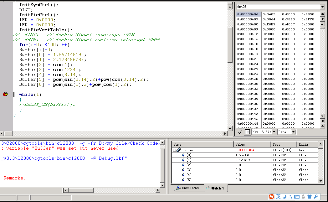

为什么Cos(1),Sin(1),这些三角函数返回是0啊,
为什么除法运算的是错的返回1、INF啊!

首先特别感谢Jones Chen 的回复以及10#的肯定。
我知道FPU32是单精度浮点运算单元,它可以基于硬件就可已完成相关的浮点运算。
而对于定点运算器,因为没有浮点运算单元,所以需要用软件模拟IQMath来软件模拟浮点运算单元。
可是FFT单元的运算库是什么作用呢,它是基于定点运算器还是浮点运算器呢?假如是基于浮点运算库,
那么FFT单元为什么用软件库不用硬件库呢?FFT的运算实时性能和FPU32接近还是有什么特殊的功能!
对于F28335,由于FPU是与C28x复用流水线的,所以使用其上1)C28x结合软件和2)直接使用浮点的方式都有,具体示例代码请到controlSUITE上查找。
