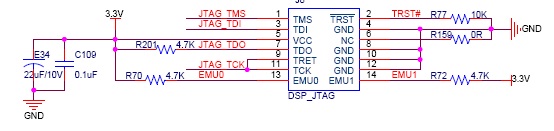

  • 附件是JTAG连接图,请帮助看看是否有问题。
  • Jie,
    JTAG没什么问题。
    1. 如果是用GPIO38,对你工程仿真造成什么样的影响?
    2. 如果是用GPIO19失效,我建议是要带仿真器调试一下,看一下是什么问题,是否是真的出现时钟失效?
    Eric
