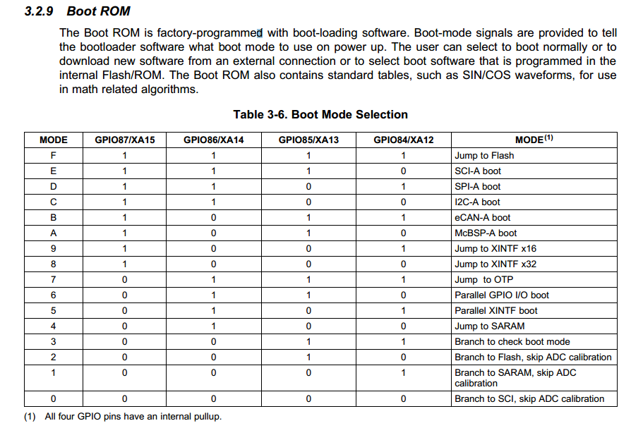

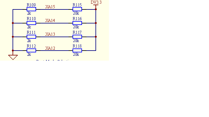

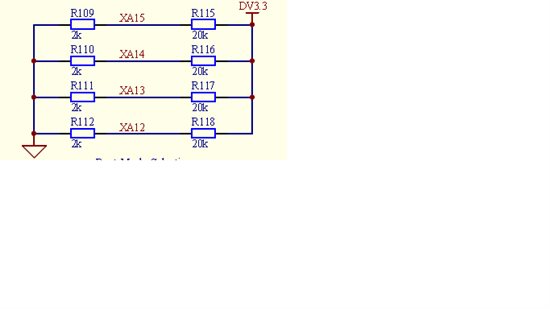

求教28335的启动模式选择
 这是别人做好的一个设备的图,他这个设备,连上仿真器就能从RAM中运行,撤掉仿真器就能从FLASH运行,这是什么情况?我之前用的开发板都是用拨码开关才能选择的。求教!!!谢谢
