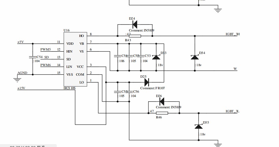

我搞五段式SVPWM,一相电压恒低的情况下电机可以转了,但是一相电压恒高时不转。
大侠看看有什么问题。谢谢!
