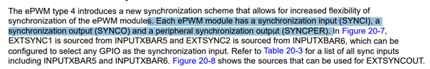

你好,我想问一下F280049与F280039 PWM的时基同步功能有什么区别吗?从手册上看,F280049将PWM模块分成了3组,组每一组对外的同步信号分别为EPWM1、EPWM4、EPWM7;但是F280039好像没有这个分组,EPWM1-EPWM7输出的的同步信号均可以给其他PWM模块用,是这样的吗
