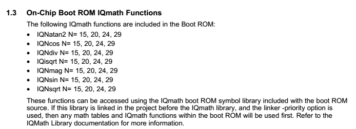

请问F28035ROM中是否有内嵌余弦表函数?谢谢!
有的,见图

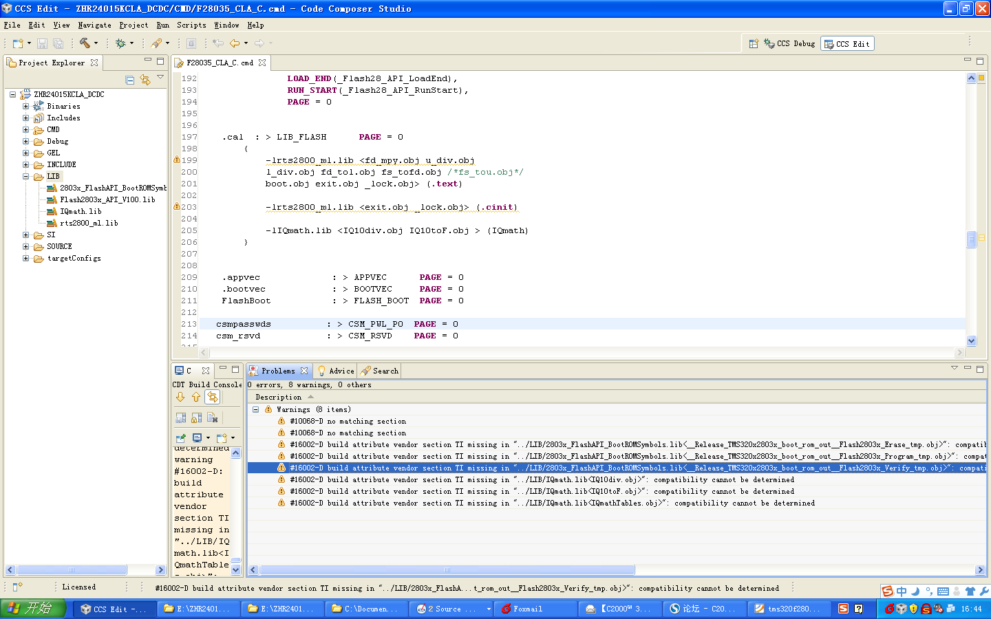

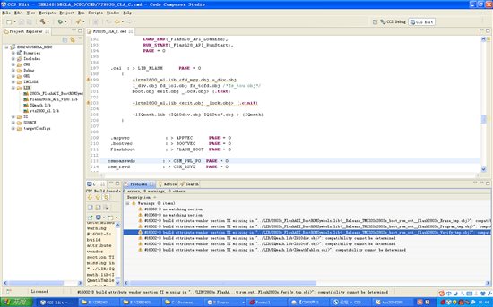

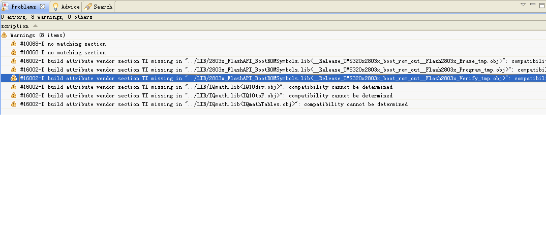

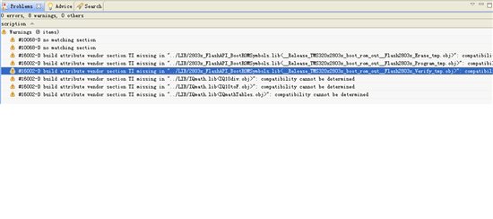

专家:你好,再请教一个问题,我用CCS5.5新建一个F28035的工程文件,IQmath.lib与F2803x_FlashAPI_BotROMSymbols.lib文件放在工程文件下的LIB子文件中,编译时报如下的警告,单实际做仿真时功能不影响,请问这是在哪里出现的错误,有什么办法消除上述警告没?谢谢!
