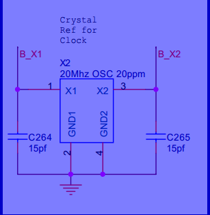

我看FM28M35的DATASHEET上的input clocks and plls章节的图和VSSOSC的说明,VSSOC要么接到了晶振的电容管脚上,要么空着。
说明里面也明确提到:do not connect to board ground. See Figure 2-7.
但是看了你们官方的开发板,和你们的代理商做的开发板都把VSSOSC接到了系统的ground上去了。
这不是矛盾了吗?
请帮忙解释和确认到底该如何接。
谢谢。

下面仅仅是我的个人的理解:
下面这段的英文含义是crystal本身有个ground terminal,这个ground terminal要连接到VSSOSC.
但官方和代理商的crystal的本身的ground terminal就是ground,见附件中的截图。
The main oscillator circuit connects to an external crystal through pins X1 and X2. If a resonator is used
(version of a crystal with built-in load capacitors), its ground terminal should be connected to the pin
VSSOSC (not board ground). The VSSOSC pin should also be used to ground the external load capacitors
connected to the two crystal terminals as shown in 3.7
按datasheet的描述,当然如果晶振的ground terminal接到是board ground,那当然vssosc也应该接这个。
但datasheet明确说明vssosc不能接board ground,那是不是晶振的ground terminal就不能接board ground。
我要用到是有源晶振,我想按datasheet上的接法,应该是晶振的电源和地接系统的电源和地,而vssosc和x2应该是空着不解。
对吧。
