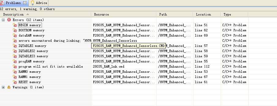

三个,除了你说得两个,还有一个F28035-RAM-HVPM-sensored.CMD文件。谢谢!
F28035-RAM-HVPM-sensored.CMD 和 Flash_Link.cmd有冲突,你把Flash_Link.cmd删除,试试?
28035-RAM-lnk.com
DSP2803x-Header-nonBIOS.COM
我的是这三个文件
我还想知道,往板子里烧程序之前需要修改源程序吗,开发板需要如何设置,对于FLASH和RAM不同的烧写,我的目的是让永磁同步电机转动起来,初学者请多多赐教!
