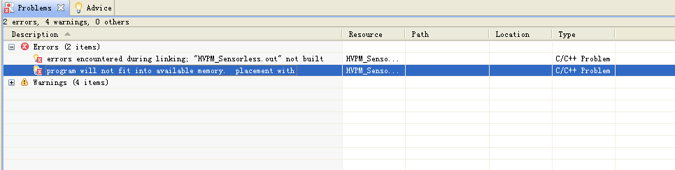

应该是RAM不够用了。
如果是TI提供的历程,看看CMD文件是否选择正确。
