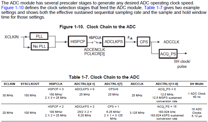

请教28335一个AD基本问题。
我最近碰到了关于ADC的问题,所以想详细理解这句话的意思:Fast conversion time runs at 12.5 MHz, ADC clock, or 6.25 MSPS.
