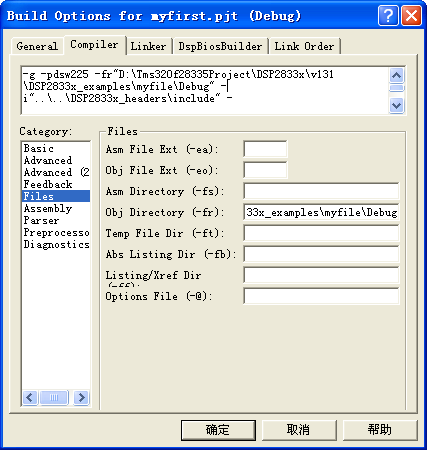

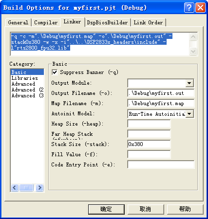

下面是我使用的.cmd文件,为什么手动拆分.text编译出错,
"D:\\Tms320f28335Project\\DSP2833x\\v131\\DSP2833x_common\\cmd\\28335_RAM_lnk_text.cmd", line 132: error:
cannot find file "myfile.obj"
但自动拆分时没有问题,
手动拆分时,是不是.text1与.text2要像汇编一样在头部添加,如下.sect "codestart",C语言编程的需要添加吗?
