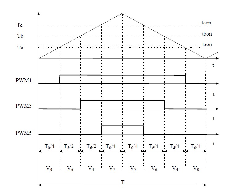

关于svgen_dq.pdf的问题
这个图看不懂啊,横坐标从左到右,是V0(T0/4),V6(T6/2),V4(T6/2),V7(T0/4),V7(T0/4),V6(T6/4)V4(T4/4),V0(T0/4)。
红色的是不是写错了啊,V4怎么会跟T6/2扯上关系了呢。。?
后面的V6的作用时间不应该还是T6/2吗?
第二个V4的作用时间应该是T4/2才对啊。。?
整个时间 T 不 是应该等于T0+T6+T4吗,怎么变成了T=T0/4+T6/2+T6/2+T0/4+T0/4+T6/4+T4/4+T0/4=T0+T6+T6/4+T4/4了。。?
