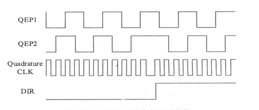

在资料上。2812的QEP是两个正交信号输入。

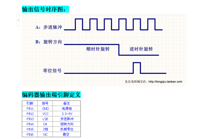

现在我有一个编码器的输出已经是正交解码后的波形了。如下图所示:
那么我应该怎样使用2812来进行编码器计数呢?
