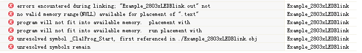

今天尝试了在项目里添加了cla 程序后出现分配不了空间问题,不能链接了,问题如下:
使用的是系统的CMD文件 28035_RAM_CLA_lnk.cmd,没做任何改动,编译器版本为6.2 请帮忙分析一下,谢谢!

map文件如下:
TMS320C2000 Linker PC v6.1.0
>> Linked Sun Apr 13 22:31:12 2014
OUTPUT FILE NAME: <Example_2803xLEDBlink.out>
ENTRY POINT SYMBOL: "code_start" address: 00000000
MEMORY CONFIGURATION
name origin length used unused attr fill
PAGE 1:
DEV_EMU 00000880 00000105 00000076 0000008f RWIX
SYS_PWR_CTL 00000985 00000003 00000003 00000000 RWIX
FLASH_REGS 00000a80 00000060 00000008 00000058 RWIX
CSM 00000ae0 00000010 00000010 00000000 RWIX
ADC_RESULT 00000b00 00000020 00000020 00000000 RWIX
CPU_TIMER0 00000c00 00000008 00000008 00000000 RWIX
CPU_TIMER1 00000c08 00000008 00000008 00000000 RWIX
CPU_TIMER2 00000c10 00000008 00000008 00000000 RWIX
PIE_CTRL 00000ce0 00000020 0000001a 00000006 RWIX
PIE_VECT 00000d00 00000100 00000100 00000000 RWIX
CLA1 00001400 00000080 00000040 00000040 RWIX
ECANA 00006000 00000040 00000034 0000000c RWIX
ECANA_LAM 00006040 00000040 00000040 00000000 RWIX
ECANA_MOTS 00006080 00000040 00000040 00000000 RWIX
ECANA_MOTO 000060c0 00000040 00000040 00000000 RWIX
ECANA_MBOX 00006100 00000100 00000100 00000000 RWIX
COMP1 00006400 00000020 00000014 0000000c RWIX
COMP2 00006420 00000020 00000014 0000000c RWIX
COMP3 00006440 00000020 00000014 0000000c RWIX
EPWM1 00006800 00000040 00000040 00000000 RWIX
EPWM2 00006840 00000040 00000040 00000000 RWIX
EPWM3 00006880 00000040 00000040 00000000 RWIX
EPWM4 000068c0 00000040 00000040 00000000 RWIX
EPWM5 00006900 00000040 00000040 00000000 RWIX
EPWM6 00006940 00000040 00000040 00000000 RWIX
EPWM7 00006980 00000040 00000040 00000000 RWIX
ECAP1 00006a00 00000020 00000020 00000000 RWIX
HRCAP1 00006ac0 00000020 00000020 00000000 RWIX
HRCAP2 00006ae0 00000020 00000020 00000000 RWIX
EQEP1 00006b00 00000040 00000040 00000000 RWIX
LINA 00006c00 00000080 0000004a 00000036 RWIX
GPIOCTRL 00006f80 00000040 00000040 00000000 RWIX
GPIODAT 00006fc0 00000020 00000020 00000000 RWIX
GPIOINT 00006fe0 00000020 0000000c 00000014 RWIX
SYSTEM 00007010 00000020 00000020 00000000 RWIX
SPIA 00007040 00000010 00000010 00000000 RWIX
SCIA 00007050 00000010 00000010 00000000 RWIX
NMIINTRUPT 00007060 00000010 00000010 00000000 RWIX
XINTRUPT 00007070 00000010 00000010 00000000 RWIX
ADC 00007100 00000080 00000050 00000030 RWIX
SPIB 00007740 00000010 00000010 00000000 RWIX
I2CA 00007900 00000040 00000022 0000001e RWIX
PARTID 003d7e80 00000001 00000001 00000000 RWIX
CSM_PWL 003f7ff8 00000008 00000008 00000000 RWIX
SECTION ALLOCATION MAP
output attributes/
section page origin length input sections
codestart
* 0 00000000 00000002 FAILED TO ALLOCATE
.text 0 00000000 00000ba9 FAILED TO ALLOCATE
Cla1Prog 0 00000000 00000040 FAILED TO ALLOCATE
.cinit 0 00000000 00000079 FAILED TO ALLOCATE
ramfuncs 0 00000000 0000001f FAILED TO ALLOCATE
.econst 0 00000000 00000100 FAILED TO ALLOCATE
.stack 0 00000000 00000200 FAILED TO ALLOCATE
.reset 0 00000000 00000002 FAILED TO ALLOCATE
