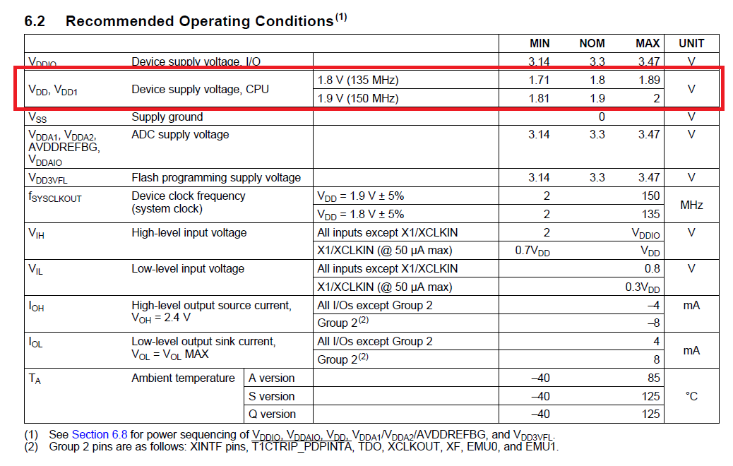

芯片型号TMS320F2812,采用外部晶振输入时钟信号,信号为幅度+3.3V方波,频率20MHz。在内核电压为+1.8V时,芯片上电不工作;如果提高内核电压+1.87V,芯片上电可正常工作。请问这种现象是不是由于晶振信号幅度太大造成?并且请问晶振幅度+3.3V对DSP芯片会不会造成损害?
