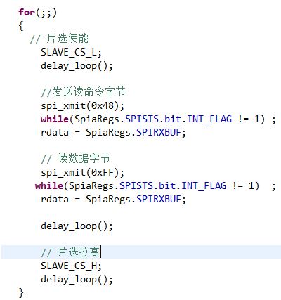

       自己做的28335电机控制板,大致情况是:曾经调试成功过,后来因为电源芯片烧坏导致ADC模块坏了。然后又焊了1块板,结果AD转换结果全为4095,经检查发现ADCREFP管脚对地阻值很小,上电输出接近0V。
       不知道会不会因为这个对其他模块产生影响,还是其他什么原因?在此基础上再次调试SPI时,读写编码器计数芯片内部寄存器,发现同一段代码全速运行时写不进去,且读出来的全是0xFF,而单步调试就是对的(CCS5.4下)。
       测试代码如下:
       调了好久都找不到原因,求指点!谢谢!

  •    换了1片DSP,发现仍然不行,后来将输出到3-8译码器ABC和使能端的GPIO赋值语句由GPCDAT改成GPCCLEAR和GPCSET,就可以了。
       但是之前第1块板子就是用GPBDAT赋值,且一度成功过,后来调第2块板时只是把赋值语句顺序改变了一下。
       由
    #define LS7366R_1_CS_L    GpioDataRegs.GPCDAT.bit.GPIO66 = 1;\            // 138使能端
                                                         GpioDataRegs.GPCDAT.bit.GPIO67 = 1;\            // C
                                                         GpioDataRegs.GPCDAT.bit.GPIO68 = 1;\            // B
                                                         GpioDataRegs.GPCDAT.bit.GPIO69 = 0              // A
    改成了
    #define LS7366R_1_CS_L    GpioDataRegs.GPCDAT.bit.GPIO67 = 1;\           // C
                                                         GpioDataRegs.GPCDAT.bit.GPIO69 = 1;\           // A
                                                         GpioDataRegs.GPCDAT.bit.GPIO66 = 1             // 138使能端
