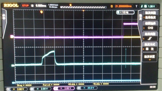

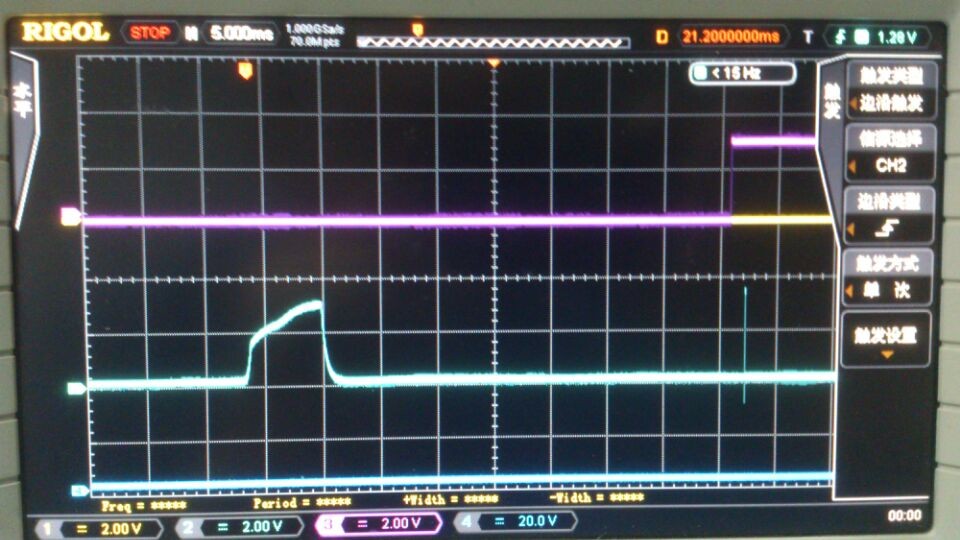

28335的EPWM2A脚上电时输出问题
各位好,用了28335的EPWM模块,但是EPWM2A上电时输出8ms的高电平,烧的MOS。该如何解决
附波形,蓝色为EPWM2A上电时输出,紫线为复位信号
