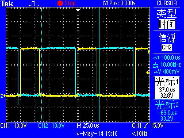

  • 您好,我在PWM的初始化中对TBCTL寄存器进行了设置,将CLKDIV_PRESCALE_X_1改为CLKDIV_PRESCALE_X_2,这样根据TBCLK=SYSCLKOUT/(CLKDIV*HSPCLKDIV)以及设置中#define HSPCLKDIV_PRESCALE_X_1      0x0000 ,#define CLKDIV_PRESCALE_X_2         0x0400可以得到TBCLK=SYSCLKOUT/(2X1)=75MHZ,进行了2分频。然后将ISR_FREQUENCY改为1.
    然后在主程序中将pwm1.PeriodMax = SYSTEM_FREQUENCY*1000000*T/2;修改为pwm1.PeriodMax = SYSTEM_FREQUENCY*1000000*T/4;这样pwm1.PeriodMax 为37500,不会产生溢出,然后在实验中我们测得PWM如图:
    但是实验中电机依然没有运行,请问问题还可能会出在哪些地方?麻烦您了!

  • 您好,我用的就是TI的HVACI_Sensorless_2833x,在10KHZ下也就是原程序中电机能够启动,但是当我按照上面跟您所说的那样对PWM进行配置降级开关频率到1KHZ时,电机却无法启动!PWM如上面的图那样。我想问您是否还需要对其他程序进行修改?PWM的占空比是否有影响呢?谢谢!
  • 您好,我刚才将开关频率降到5KHZ,也就是将ISR_FREQUENCY的设置由10改为5,没有对PWM的TBCTL寄存器进行改变!然后电机能够运行!还有我想请问您pwm1.PeriodMax = SYSTEM_FREQUENCY*1000000*T/2;这个公式是不是应该用PWM的基准时钟/PWM载波频率/2?而在TI的原程序中设置的TBCLK=SYSTEM_FREQUENCY,没有进行分频!我不知道如果对PWM的CLKDIV和HSPCLKDIV修改后是不是对其他模块有影响,比如AD模块?谢谢您
  • chong wang:
    请在程序运行起来时(不管电机时候运行),通过CCS监测变量 SYSTEM_FREQUENCY,pwm1.PeriodMax ,
    另外,查看PWM初始化,PWM用的是什么模式,具体配置怎样?
