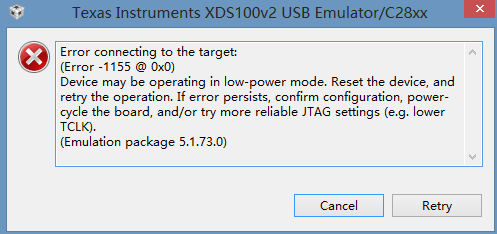

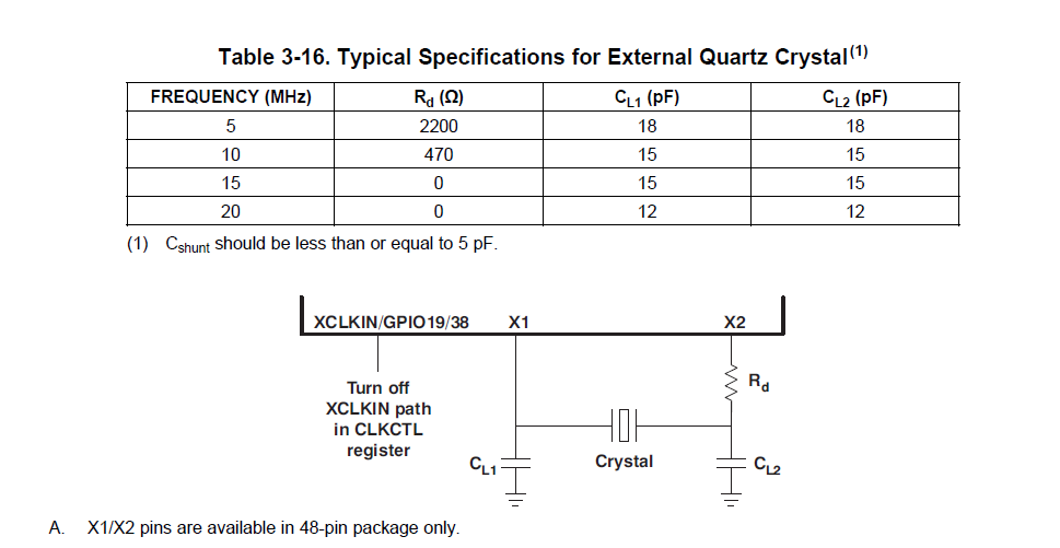

C2000 lauchpad 可以正常运行,PWM的频率总是在跳,我将C2000 LAUCHPAD上面焊上了一个10M的晶振,并且在晶振旁焊上了两个30pF的电容,现在lauchpad 无法正常烧录程序,
报错如图片,我该怎么设置或修改,才能使用外部的10M晶振呢?
我用示波器量过,晶振有波形,频率10MHz 峰峰值840mv,提示的消息说可能设备在低功耗模式(Device may be operating in low-power mode),该怎么解决呢?谢谢
