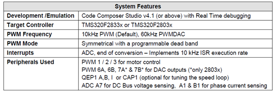

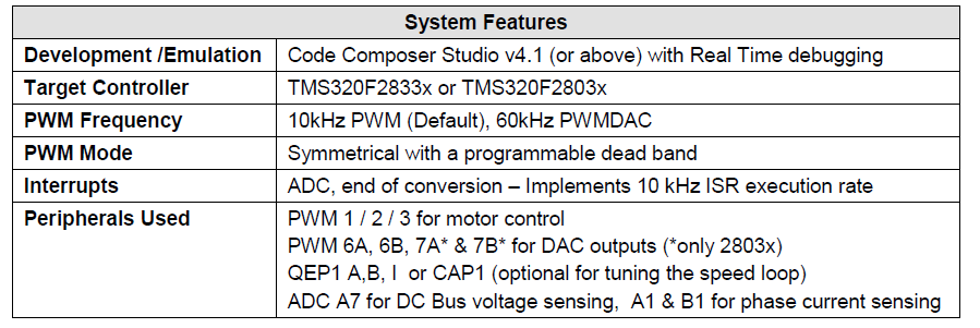

Control Suite中HVPM_Sensorless_2833x程序中用于外部示波器观察变量的PWMDAC模块有如下:
pwmdac1.MfuncC1 = svgen1.Ta;
pwmdac1.MfuncC2 = svgen1.Tb;
PWMDAC_MACRO(6,pwmdac1) // PWMDAC 6A, 6B
pwmdac1.MfuncC1 = svgen1.Tc;
pwmdac1.MfuncC2 = svgen1.Tb-svgen1.Tc; PWMDAC_MACRO(7,pwmdac1)
这里PWMDAC_MACRO(7,pwmdac1)通道7在28335中是不存在的。
在HVMotorCtrl+PFC套件的板卡上,有DAC1-4时,只有DAC1和2有svgen1.Ta和svgen1.Tb的波形,我的示波器是四路,请问如何才能使DAC3,4两个输出也能正常使用?
