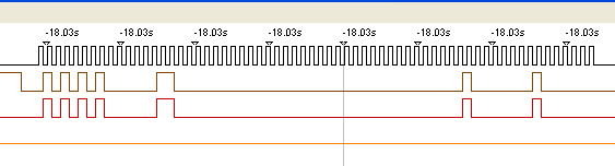

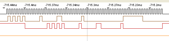

我用两个28035做SPI通信,一个做主机,一个做从机,通信一段时间后出现了数据错位,贴出抓到的信号:
正常情况下
错位情况

这里我有两个疑问
1.这里我把SPI的时钟模式配置为CLK_POLARITY = 0;CLK_PHASE =1 ;这时SPI在SPICLK信号第一个上升沿之前半个周期开始输出数据;这里我把STE片选信号一直拉低。我的疑问是,对于从机,怎么会提前知道SPICLK第一个上升沿之前半个周期就开始输出数据了呢?难道是未卜先知么。。。
2.当数据开始错位后我想清空 FIFO缓冲寄存器,请问如何能做到呢?我总感觉这里错位的原因是FIFO缓冲中的数据没有发完造成的。
