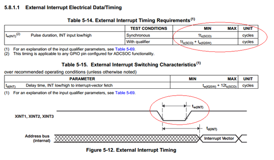

28335,作为外部中断的输入信号的边沿需要上升得多快?
我们以前用过6713,把电机上的霍尔信号作为外部中断输入6713,以及算周期和控制相位。
一开始,中间加了一个用为比较器的运放,用其输出的上升沿触发6713的中断,但是6713常不响应。有人说是因为运放的速度不够快。
后来改为311,就不丢中断了。
是否DSP对中断信号的上升沿要求极严格。
然则,28335对于外部信号的上升沿有何要求呢?
  • hua zhang,

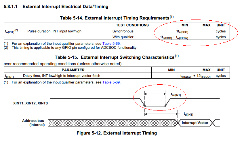

    手册中关于外部中断,对边沿上升下降时间并没有要求。但是有要求是的下图,即要求芯片的脉冲延迟时间必须超过一定的数目。
    如果这个GPIO口没有打开内部滤波模块,那么这个时间必须超过1个时钟周期,如果打开滤波窗口,则必须超过滤波窗时间。
    所以需要测试一下比较器输出的信号是否能够满足外部中断的这个要求。
