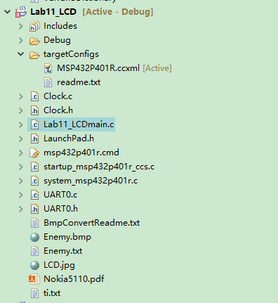

TI-RSLK小车的LAB11部分代码修改了一个.h和.c文件,将JN_LCD.c和JN_LCD.h文件替换了inc公共头文件目录中的Nokia5110.h和Nokia5110.c文件,,主函数头文件改了,但编译不通过,不知道问题在哪,还要改哪里?
修改了JN_LCD.h的文件,把Nokia5110.h的头文件引用改为了JN_LCD.h,公共头文件部分将Nokia5110.c和Nokia5110.h替换为了JN_LCD.h和JN_LCD.c文件。
这种情况一般都是工程配置,建议把Nokia5110.c直接加入工程,并在相应的文件里#include “Nokia5110.h”,同时注释掉JN_LCD.h
可以帮忙看一下吗?JN_LCD.zip
大家知道,在程序在编译过程,会经过预编译、编译、汇编和链接等过程,在这些过程里会产生很多的文件,这些文件包含了源代码文件的信息和内容。
这个时候如果直接用同名文件替换源代码,就会产生这种问题。
建议作为不同名称的源文件通过条件编译包含进来。
