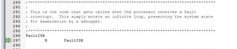

TM4C1231C3PM  的串口0 1 2都能用,但是串口≥3就会初始化错误,通过调试发现是在ROM_UARTConfigSetExpClk函数中发生错误的,请问是什么原因呢?
  • 看ROM库中ROM_UARTConfigSetExpClk的介绍,没有进行别的串口的特殊说明呀。你在芯片中是否宏定义了TM4C1231C3PM这个芯片呢,你说初始化错误,有什么错误提示呢?
  • 有定义了,串口0   1   2 都能正常使用的,试了3 和4的都是一样的错误。错误就是停在297行那边。

  • 你试一下MAP_或者把ROM_去掉结果如何?
  • 好奇怪,看着没什么问题呀,等我试试给你个答案。不知道我手头EK的板子上串口3引出来了没有
  • 非常感谢你!  我串口3是用来做485通信的,早上我把485的先去掉,直接把串口3引出来用TTL电平作串口通信,刚开始能够发送数据(用PC端串口助手观察),但是数据是错的,后来把晶振从25M换成16M就能够正常通信了;那这说明程序是没问题的。现在的程序是这样的:
