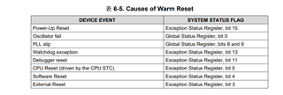

现在有两块PCB,一块启动正常,一块TMS570 nRST引脚一直为低,仿真器连接不上,检查了外围电路和供电都一致,如何排查原因,手册上说了几个原因,但是无法读出寄存器,有什么好方法排查吗?

    为了更好地解决您的问题,您能否提供以下信息:
    1. 故障板上的器件是否为空器件?
    2. 该板上的所有电源轨是否正常 (3.3V 、 1.2V 、 5V 还有其它) ?
    3. 功耗是否合理?
    4. 电路板通电一段时间后 MCU 器件是否发热?
    5. 电路板未通电时,nRST 和 GND/3.3V 之间的电阻是多少?
