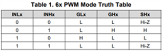

输出开关
  • 电机驱动器的一个核心功能是能够控制栅极驱动器并打开/关闭 MOSFET。
  • 控制逻辑将取决于您的器件的控制接口,但通常会用真值表进行说明,以指明任何给定输入会产生什么输出。
  • 请注意,栅极驱动电压和电流对于 MOSFET 正常运行非常重要。
  • 如果您的电机系统在换向时遇到问题,则需要重新考虑的是真值表逻辑。例如,它可能会说明电机启动时出现故障或旋转方向错误的原因。
