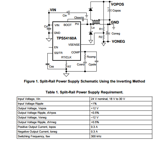

你们好!系统要求尽量低功耗,求一款24V转士12的低功耗电源芯片。如果有较好的方案,希望不吝赐教,谢谢
http://www.ti.com/product/LM43603
LM43603是低功耗的DCDC, 24V=》12V

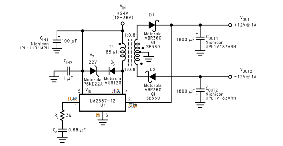

您好,谢谢您的回答,我想请问有没有输入24V,同时输出士12V的单电源转双电源的芯片?
您好,
TI没有单芯片直接实现24V进,出两路+-12V的方案,但是有两种方式可以实现:
1. 两款BUCK芯片,一个做正压,一个改为BUCKBOOST结构实现负压
2. 采用TI的fly-BUCK结构如芯片LM5160A,实现24V进,两路输出,一路+12V,一路-12V,但是该方案两路是隔离的。
Regards,
Patrick
