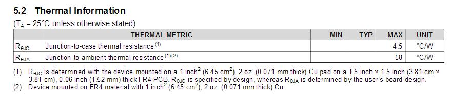

有个客户做恒温晶振,使用CSD17308Q3 来给晶振加热,前端采用运放驱动MOS CSD17308,MOS通过导热胶给晶体,该产品要求保持110恒温,所以MOS加热温度估计要120度了. 产品初期老化都没有问题,大概老化了7天,产品会有失效不工作现象,大概30% 比例;测量Rgs 只有10欧姆,正常IC 测量有10M以上;
有一点比较奇怪,这些问题IC,经过风枪加热后,MOS又恢复工作; 这种是不是MOS的热失效? 谁有遇到过这种问题吗?哪位大神帮忙看下啦!!!
