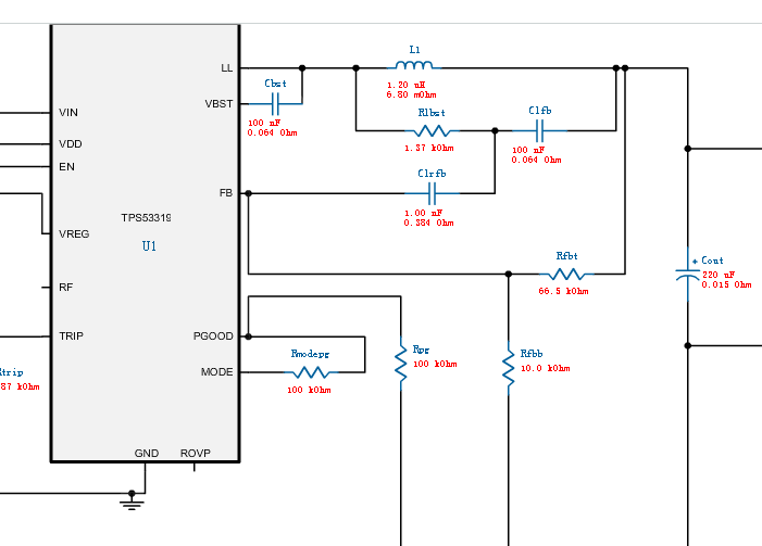

自动工具生成的,我想输出3.3v或者5v, cout电容选择电解电容,但是FB那里怎么还需要加反馈电路?两个电容和一个电阻, 还是这个软件的bug?

这个芯片采用的是DCAP1控制模式,如果输出电容ESR太小,需要通过电感引入纹波FB,使其稳定。这种应用一般是在输出电容都是陶瓷电容的时候。 具体datasheet第十八页描述: When a ceramic output capacitor is used, the stability criteria in 公式 7 cannot be satisfied. The ripple injection approach as shown in 图 34 is implemented to increase the ripple on the VFB pin and make the system stable.
Webench里面可能是默认的采用陶瓷电容等低ESR电容作为输出电容,所以会额外增加这个电路。否则确实就是有问题。

多出来的这是纹波注入电路,本来采集的纹波来自于输出电容的ESR,如果你使用电解电容应该可以省去这个电路,因为电解电容的ESR比较大,你可以先测一下看看。
