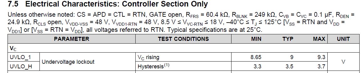

目前使用TPS23753A,可额外接adapter,电压范围为9〜12V。
我用EVM实验,将adapter电压透过分压的方式给ADP pin。
电压在9V的时候,ADP pin> 1.5V,但是Vout = 0V。
当电压上升到10V,ADP pin> 1.5V,Vout = 3.3V。
ADP pin的电压有大于规格书的规格1.5V,但不知道为什么输出没有电压。
不知道哪边设定有误,麻烦再帮忙确认。
谢谢。
不知道哪边设定有误,麻烦再帮忙确认。
谢谢。
目前R26: 150K, R27: 39.2K
9V输入时,量测到的ADP电压是1.86V,已经超过1.58V,但输出仍然没有电压。
以上是不接Ethernet Power的情况。
刚刚实验出另一个情况,
若在有接Ethernet Power的情况下,不接adapter 9V,Vout输出3.3V,PSE的POE灯亮起。
此时再接上adapter 9V, Vout维持3.3V,
可从电源供应器看出此时电流是由9V提供,PSE的POE灯关闭。
不接Ethernet Power,接上adapter 9V的情况,输出没有电压,有什麼方法可以解決嗎?
