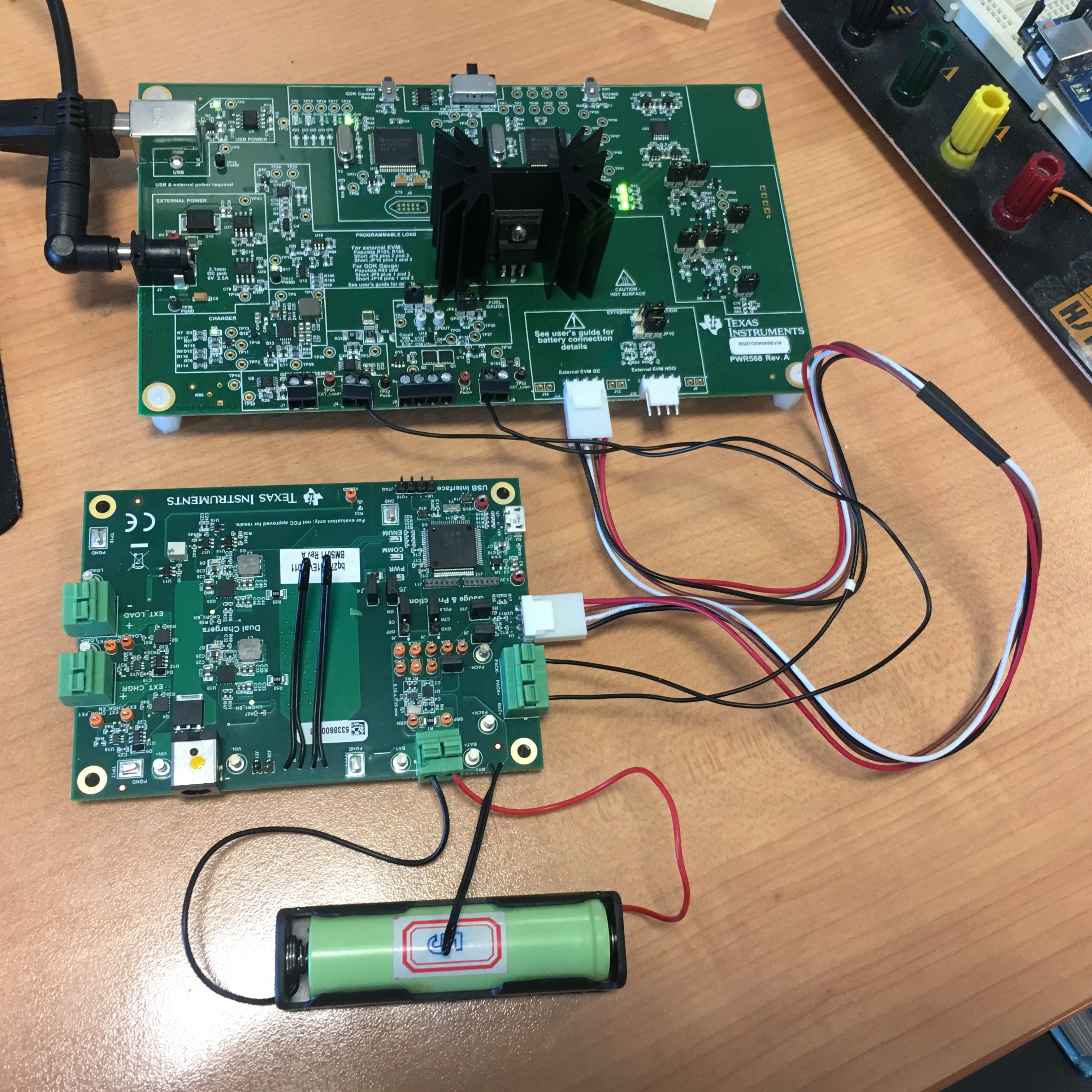

我最近在用 BQ27z561EVM-011 和 BQ27GDK000EVM 一起做一项关于电池模型验证的研究。我按照使用手册 (http://www.ti.com/lit/ug/sluuao1a/sluuao1a.pdf) 上的指导连接了所有设备,最后系统的硬件连接如下:
我通过 bqStudio 对 GDK 进行控制以实现对电池冲放数据的记录。自从系统建立的一个月以来,这个系统运行得非常好。在最初的半个月的系统调试期过后,我已经通过这个系统收集了近2周的数据。可是在昨天早上我检查实验的时候,我发现 bqStudio 中 BQ27z561 的图标变成了灰色,这说明 bqStudio 无法检测到 BQ27z561。通过对整个系统的观察,我发现一个异常情况:BQ27z561EVM 上的 PWR LED 一直处于发光状态。这个情况是我在过去1个月中从来没有看到过的。通常 PWR LED 只在 BQ27z561EVM 单独连接到 PC 时才会发光,由于这个时候是使用 BQ27z561EVM 自己板载的 EV2400。在和 GDK 一同使用的过程中从来没有发生过这个情况。
为了排除是 GDK 异常所造成的问题,我将 BQ27z561EVM 单独连接到电池上,照片如下:
我发现在这个情况下,PWR LED 仍然是亮的,但是之前我将 BQ27z561EVM 单独连接到电池时,从来没有发生过这个情况。我再次仔细阅读了 BQ27z561EVM 使用手册 (http://www.ti.com/lit/ug/sluubu0/sluubu0.pdf) 中的原理图:
我未能在其中找到为什么在只有电池连接的情况下 PWR LED 会发光的原因。请论坛中的大神指教,不胜感谢。
