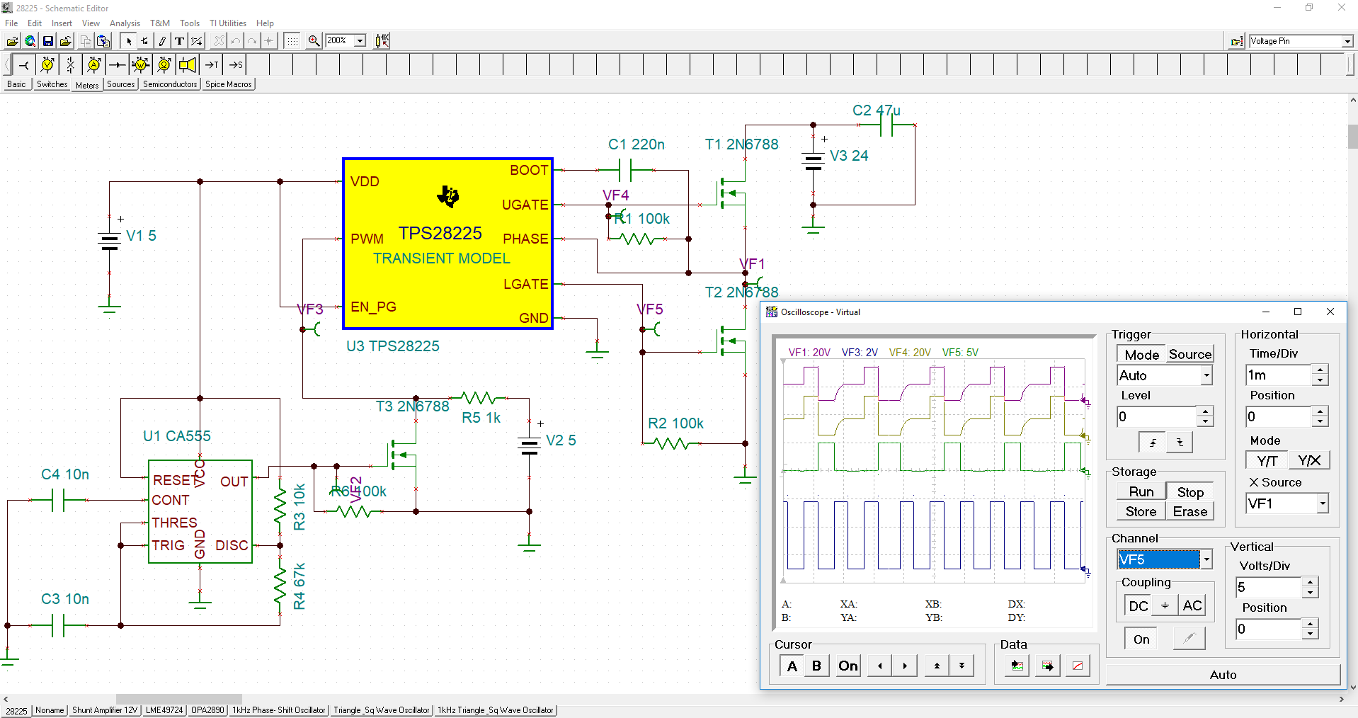

如题,TPS28225用TI-tina仿真时当占空比大于50%时,输出高边信号失真.
仿真如附件截图所示
输入PWM波频率1kHz,占空比是53.5%,经过反复调试发现只要当占空比大于50%时,输出高边信号失真.
TPS28225输入PWM信号占空比不能大于50%吗?我看datasheet里面没有写
请帮忙解答下谢谢
