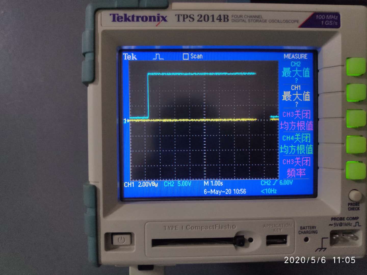

请教一个问题,利用TPS40322搭建的5V输出电源,常温可以正常启动,低温-40度带载启动时,经常起不来。现象如下:
1、输出接电子负载,CC模式,调节到额定电流,开通负载,模块加电,无法启动。波形见图一。

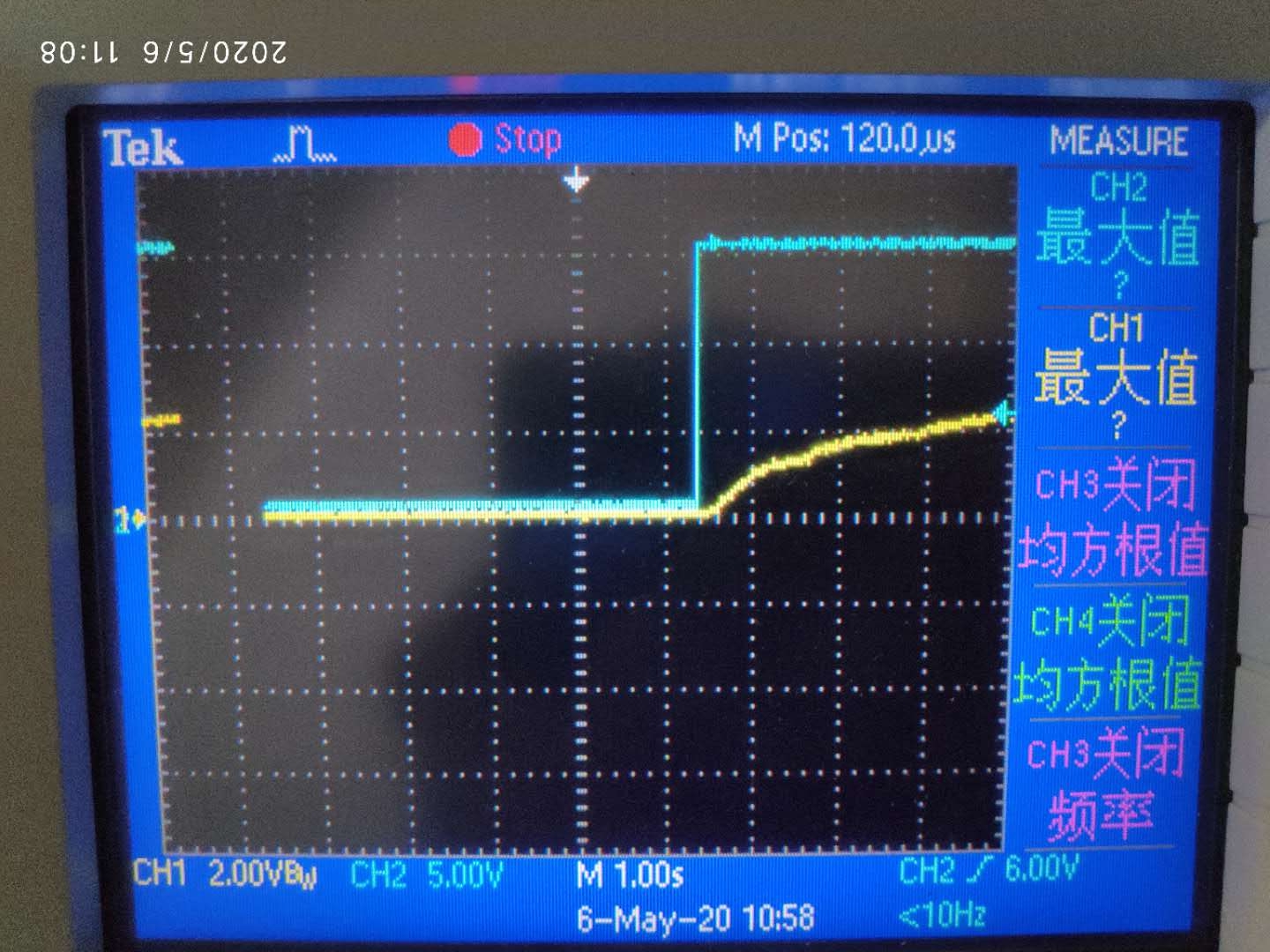

6、电源模块空载,从低温箱引线到常温环境,接容性负载,输出电压缓慢上升到2.5V左右,达不到5V的电压。

CC模式,带载启动,蓝色的是输入电压,黄色的是输出电压,无法启动,没有打嗝的现象。
空载接容性,4mF左右,输出电压达不到5V.
