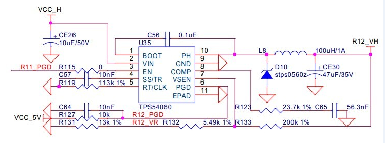

急急急!TPS54060负载在250mA以上时输出稳不住?
Other Parts Discussed in Thread: TPS54060
      各位大侠,想请教一个关于TPS54060的问题:
我的设计是input 30V,Output 25V/50-300mA。在轻载50mA左右时,Vout=25V比较稳定,但当负载一下加到250mA时,Vout会往下掉的很快,有时候都快到20V左右了,即使回上来,也是在小幅跳变,就是稳不住在25V。看TPS54060资料可以到500mA,照理讲250mA应该完全没有问题,且应用电路也不是太负载。我的电路见下图(其中EN和PGD悬空)。不知是不是我的电感选的大了点,或是COMP脚的接法有问题,但是总感觉不至于导致Vout一直稳不住,还是我的Input有点低了?
    请各位帮忙看看,谢谢!
