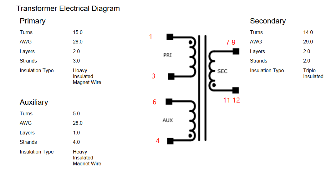

输入电压85V-265V ,输出计划48V/2A,
变压器参数是Core=Wurth Elektronik ,CoilFormer=Wurth Elektronik,Core=150-2449 ,CoilFormer=070-5050,Lp= 107.0 uH,Turns Ratio(Nas)=5:14,Turns Ratio(Nps)=15:14,Npri= 15.0,Naux= 5.0,Nsec= 14.0,PQ3220。
现在调试一直打嗝保护,启动不了,UCC28600电压在8-13V左右跳动,输出也是不带负载慢慢爬升至正常48V,但是稍微带0.1A的负载立马输出被拉下来
由于第一次使用这个芯片,没有一点头绪,
请教使用过这个芯片的大神帮忙看看哪里出问题了
