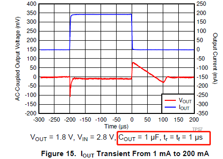

如图
1.这个下冲电压看起来很大有个100mV,不知道是什么原因导致的?
2. 上升时间和下降时间是怎么设置的? 我看到的情况是 大多数在测试瞬态响应时,时间设置为1A/us 这个和上图有什么差别?
Hi
负载动态变化,对于输出电压的影响,反应的是环路响应,所以这是必然会造成输出电压的变化,因为电压不可能瞬变。Tr和Tf反应的是负载变化的时间,变化的幅度是1mA到200mA。(当然也可以1mA到1A, 这样变化幅值将远大于1A/uS, 前提是这个LDO能输出1A)
