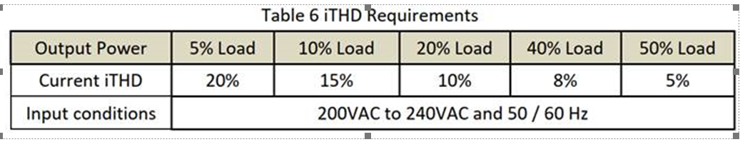

我司有大量TI PFC芯片,该芯片的其它性能都很好,只是对于客户要求的iTHD性能(如下图)不能达标。
听说业界有ASIC芯片可以做到好的iTHD性能,不知TI是否有推出类似新产品?或者贵司有其他品牌的解决方案,请推荐。

  • 关于iTHD的规格要求,目前还没有一个通用国际标准,只是几个服务器大厂在要求,比如,联想,浪潮等。
    在一些iTHD要求高的场景中,我们都是采用DSP做的数字PFC来达成的。
    但是DSP的成本,相对ASIC芯片(如UCC28180)贵太多。
    所以,我们想知道能否在ASIC上做提升,就可以达成高要求的iTHD规格。
    麻烦问问原厂:
    1. 是否有针对高iTHD要求的应用,推出ASIC芯片。
    2. UCC28180的外围设计怎样调整可以改善iTHD性能?理想情况下,最好能做到怎样水平的iTHD性能。
