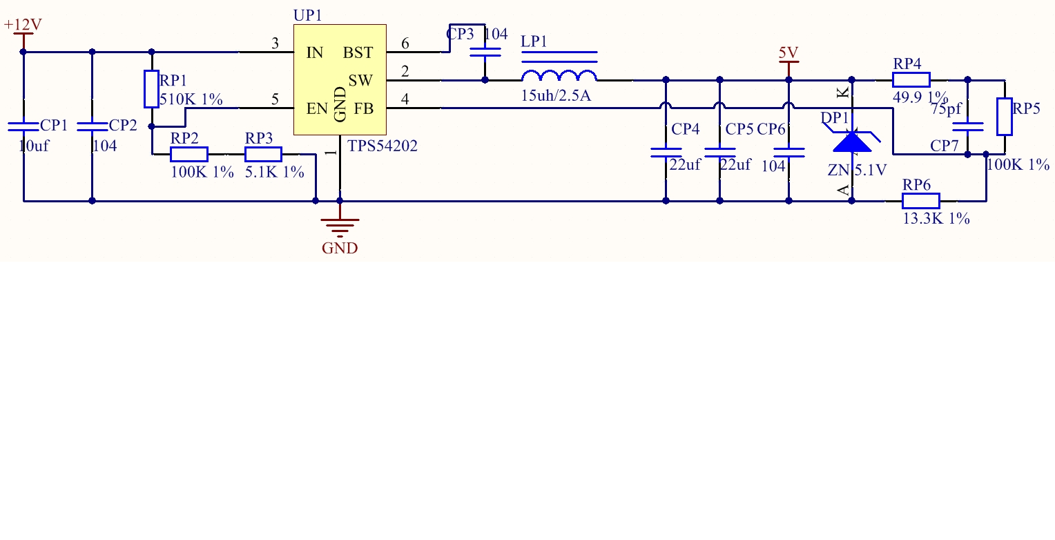

品上使用TPS54560出现如下问题,请予以支持:
1、故障现象:使用TPS54560(丝印:54560),上电芯片pin1和2之间直接火花烧毁;更换为TPS54560B(丝印:54560C)后,未出现此故障。
2、应用场景:产品供电为电池组,开机瞬间有超过56V的电压,设计上我们有使用了一颗钳位二极管钳制电压(型号SMAJ51CA-TP MCC品牌)
我们的疑问:
1、TPS54560产品B版本改进了哪些地方?
2、TPS54560芯片标称能扛7637脉冲,56V就出现这个情况,是否正常?

Hi
你应该是说输出有5.6V电压吧?(你电路给的是另外一个芯片,输出是5V,看不明白)
两者的差异见文档说明: www.ti.com.cn/.../slvaea1.pdf
电性上主要是优化了输出过压保护,以及提高了电流保护点,明显前者对于你出现的问题有较大的影响。
其次如果你输入是电池,也就是容易出现类似热插拔的情况,如果是这样的话,我建议你输入也增加TVS管保护一下。
