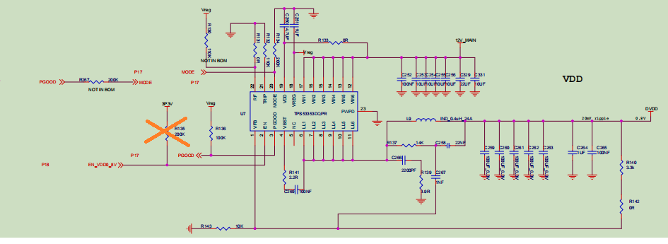

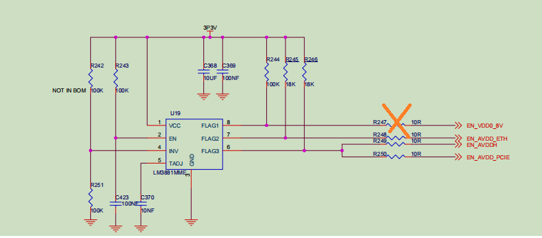

我在TI的LM3881MME控制TPS53353DQPR,发现EN脚的电压可以达到3.5V,断开他们之间的连接后,发现是TPS53353DQPR 导致EN电平升高的,电平达到3.5V
请问,是什么原因导致TPS53353DQPR 的EN脚电平这么高的,(TPS53353DQPR上拉是3V3)
另外,这么高的电平会不会导致LM3881MME 损坏。

    3.5V没有问题,不会烧。重点是上拉3.3V, 正常电压不会是3.5V,这个电压是示波器还是万用表测量的? 用示波器看看?
    另外FLAG有上拉,到TPS53353 EN这边就可以不上拉了。

    另外,我测试了TPS53353的EN脚,如果什么都不接的话,电压高达5.7V(测试没有和TPS53353的Vreg短路),当把这个脚上拉到3V3的时候,电压在3.5V左右,当把这个脚拉到
    LM3881MME 的flag脚之后,电压在3.4V左右,如下图,请帮忙看看,我们即将生产几千套,这里是否有风险

    电路上,TPS53353的供电是12V的,一开机就有,flag给出的信号,要等到12V-3.3V稳定后,延迟一段时间(几毫秒)才送出高电平,这期间,flag可能会出现短暂的高电平(毛刺)。这是lm3881决定的,这个应该不会把tps53353的EN烧坏吧

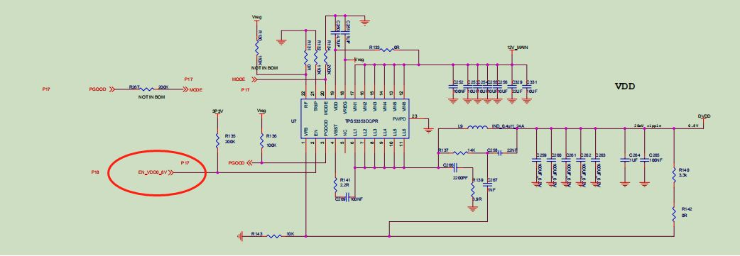

         我今天新焊了一个芯片,并且把 下面“X”电阻断开,如下图
    断开和LM3881的连接
    断开TPS53353的EN 上拉电阻

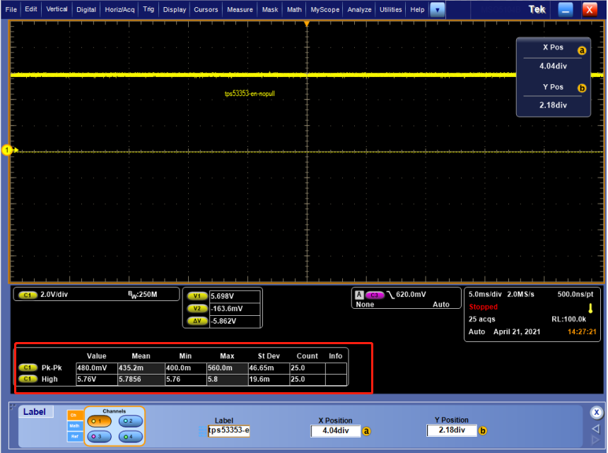

    测试EN 脚电压结果如下:
    结论:新焊了一个TPS53353,不和LM3881连接,外部不接任何上拉电阻,EN脚悬空,测得EN脚电压为5.9V, 应该是TPS53353内部导致
    请帮忙看看,谢谢

  • 另外,请帮忙看看,TPS53353内部是不是有上拉电阻,外面还需要上拉吗,谢谢
  • HI

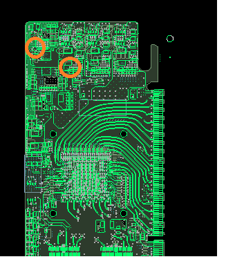

     没有上拉的,应该是芯片损坏,但是换了一个也坏就有问题了。
     建议你尽快申请样片或者其他渠道找些芯片试一下? 可以的话将将芯片去掉后看一下layout, 是否有其他信号过来。
  • Johnsin
        我们检查过layout了,不焊芯片的时候也测试过,没有发现异常
