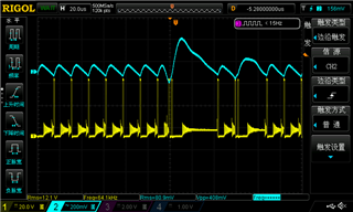

  输入电压48V,输出电压5V,频率设置未390khz,测量发现输出电压纹波非常大,请问如何排查肯可能是那部分的原因,谢谢!
  • Hi
        这个是轻载时的波形,能够将输出波形放上来看一下?  纹波具体多大?
        建议你用webench确认一下电路,主要是要确认补偿电路(环路补偿,确认反馈是否稳定), 其次就是layout,尽量按照datasheet参考和要求来做。
