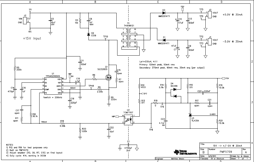

我需要用12V转+5V和-5V供给放大器使用,要求是隔离电源,并且需要低静态电流。请问有什么芯片推荐或者是满足要求的电源模块
Hi

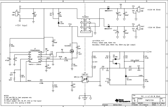

电流不大,基本上可以参照这个方案:http://www.ti.com.cn/tool/cn/pmp5709.3
如果电流需要很大的话,就改变压器等,使得更大的电流输出。输出输入对于纹波要求很高的话,可以再加一级LC滤波器。
您好,
对静态电流的要求是多少?
对输出正负5V的精度要求,纹波要求如何?
运放的耗电情况如何?
可以根据您的系统对电源的要求设计一个total solution
