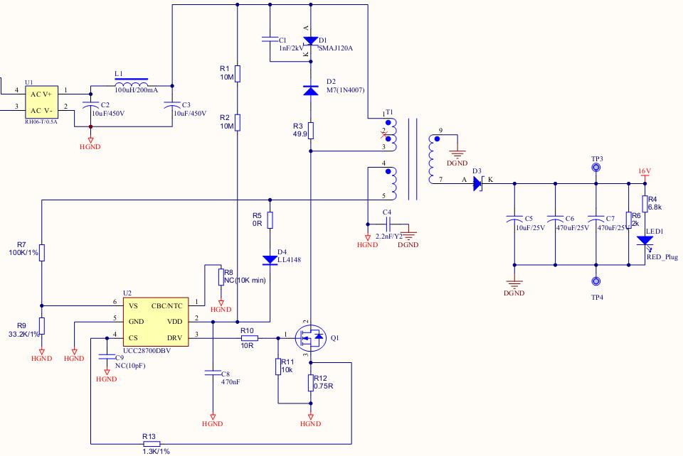

按照WEBENCH的设计图,如附件,电源不工作,无输出电压,测量IC的Vdd电压不到2V,将启动电阻改小到3M欧,还是无法启动,D4管换为快恢复管也一样。请协助分析不工作原因,谢谢。
变压器绕组比例:NP:NA:NS=134:37:24,
//注:接220V/50Hz市电,输出电压设计的为16V,辅助绕组电压设置为25V
将IC去掉,在C8上并联一个稳压管限制最高电压,看看C8上电压最高到多少伏,不是C8选择的不合适漏电流大了?
调整此两个电阻可以提高输出,同时辅助绕组的电压也提高到~30V,感觉这个电压有点高了;
不想增加辅助绕组电压同时要提高输出,有其他地方可调整还是只能改变压器匝比?
你好,其实30V也ok了,如果你不想改,不然也没什么改了,改二极管压降?你可以试试在辅助绕组二极管上串一个电阻试试即 R5搞大一点,应该也可以,谢谢。
按照我说的那样做,你的 VDD电压可以保持安全,但是你有没有考虑过你的CC关断电压,你对这个指标有要求吗?
您好, 该指标与VDD电压存在什么直接关系呢(我原认为只与采样电阻有关),如果VDD电压升高,该关断电压如何变化,又该如何调整保持,谢谢。
你好,你如果加个电阻,VDD电压肯定减小,相应的你的CC关断电压增大,但是可能会有启动问题,谢谢。
