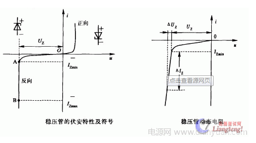

    这里要感谢TI FAE的Max Han 的解答。二极管的特性曲线:
     所以可以总结以下几点:
1)     di/dt越大;反向恢复电荷越多。但是时间主要和电流、温度等有关;和电流变化率关系不大。对于100kHz电源,一般;50nS的二极管已经很好了。
2)     只要测试电流接近额定,就可以这么用,不会有啥问题
3)     正向电流会影响反向恢复时间的测定,正向电流越大,对应的正向压降越大,结电容一定的情况下,Qrr越大,因此反向恢复时间越大。
4)     di/dt越大,反向电流到达IRM的时间越短,反向恢复时间越小
5)     对于测试标准,不同厂家,测试标准不同,不是按VR来测试的。如600V二极管;多以400V来测试反向恢复特性。
