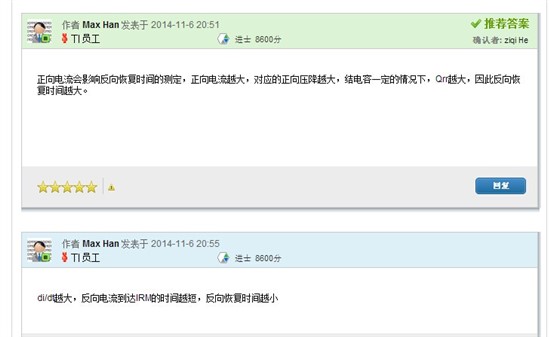

问题描述:(元器件规格问题)
电源的频率为100K. 想要选择整流二极管
问一个业余一点的问题: 我发现二极管的datasheet上面, 不同管子的测试条件不一样:有的是在,IF=8.0A,diF/dt=1000A/µs,VR=400V的, 有的是在IF = 1 A; -di/dt = 50 A/µs; VR= 30 V; , 请问对与1个二级管来说:是不是在反向电压越大, di/dt越大的时候,反向恢复时间越快啊? 如果在VR30V,的时候,反向恢复时间为50ns, 对于100Khz的电源, 整流以及开关MOS管的缓冲, 是不是都够用了呢? 谢谢!

TI FAE的回答:
