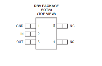

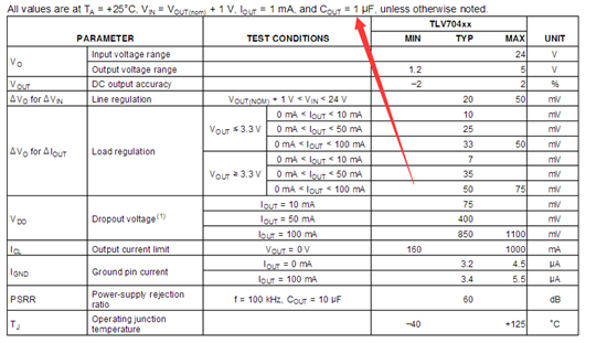

问题描述:采用DC 12V为5V供电,5V输入端加入1UF陶瓷电容,输出端加入10UF陶瓷电容,将5V输出作为3.3V输入,3.3V输出端加入10UF电容,然后再上电的瞬间容易烧坏5V LDO,3.3V输出正常,再经过几个样品后发现偶尔上电5V可以输出正常,但再次上电发现5V 烧坏,输出11.2V左右!

该TLV704xx系列低压差(LDO)稳压器•宽输入电压范围:2.5 V至24 V
是专为超低静态电流器件
•低3.2μA的静态电流非常功耗敏感型应用。静
•接地引脚电流:3.4μA在100-mA的电流IOUT几乎是恒定的完整的负载
•稳定与任何电容(>0.47μF)电流和环境温度范围。这些
设备是一种理想的电源管理附件
•工作结温:低功耗微控制器,如MSP430。
-40°C至+125°C
该TLV704xx工作在宽输入•提供SOT23-5封装
2.5 V至24伏特的电压。因此,这是一个极好的
- 请参阅封装选项附录为电池供电系统选择结束还有
本文档为见大的线路瞬变提供工业应用的完整列表。
电压选项
该TLV704xx可在3毫米×3毫米
SOT23-5封装,这是理想的高性价比的应用电路板的制造。
