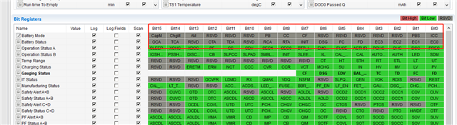

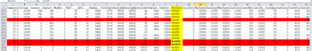

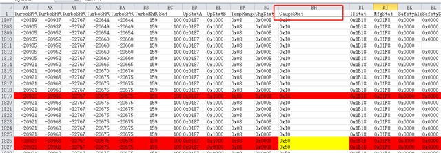

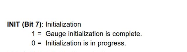

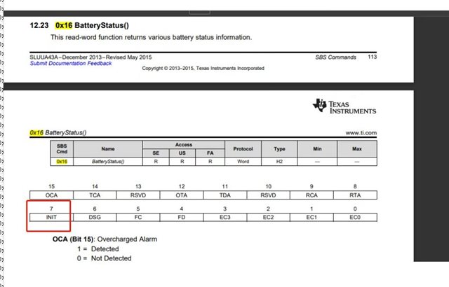

我们出现一个97%随机停充的问题,发现停充的时候的寄存器BattStatus 0X16的bit7出现了变化了,由0080变成00C0,由0变成1,看描述只是电量计初始化,但是这个触发的条件和功能是什么

您好, INIT应该是下了reset指令或者插拔力电池。

您好,battery status0X0080 OCA举起,battery status 00C0 OCA, TCA举起
请确认您的CHEM ID是否配置,并且完整学习。可以通过GPCCHEM TOOL 帮助您计算。
您好,抱歉看错了, 0080和00C0对应的bit是INIT 和DSG, 对应的是芯片初始化和进入放电模式或者relax mode,充电时DSG 0表示充电模式。
这些状态没有异常,请参考下面文档配置CHEM ID
