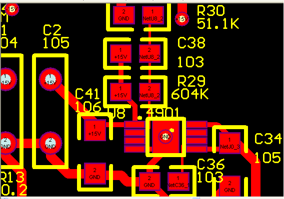

一样的PCB板  同一批次采购的芯片和电阻电容,焊接了5块板子 只有一块板子输出正常,别的输出有的只有零点几伏,有的只有四点几伏,重新反复焊接8次也只有1次输出正常了。

  • 工程师,你好、;我觉得,既然有几块板子焊接好使,应该PCB板没有问题;同一批元件有的好使,有的不好使,我有点怀疑是不是芯片或者电容存在差异或者芯片质量有问题呢。我最怀疑的是我用电烙铁焊接的是不是温度太高或者烙铁带静电把芯片弄性能弄坏了。有的输出不正常的芯片VFB只有0.9V左右。这个芯片能用普通调温电烙铁焊接吗?温度设置在多少比较合适?
  • 可否上传不能工作的板子的照片,谢谢

    烙铁一般不会烫坏芯片的,焊接的时候可以使用静电手环接地,至于烙铁温度,看个人习惯,个人感觉一般350-400°C就可以了,谢谢。
    如果是芯片问题,请检查芯片来源,谢谢。
