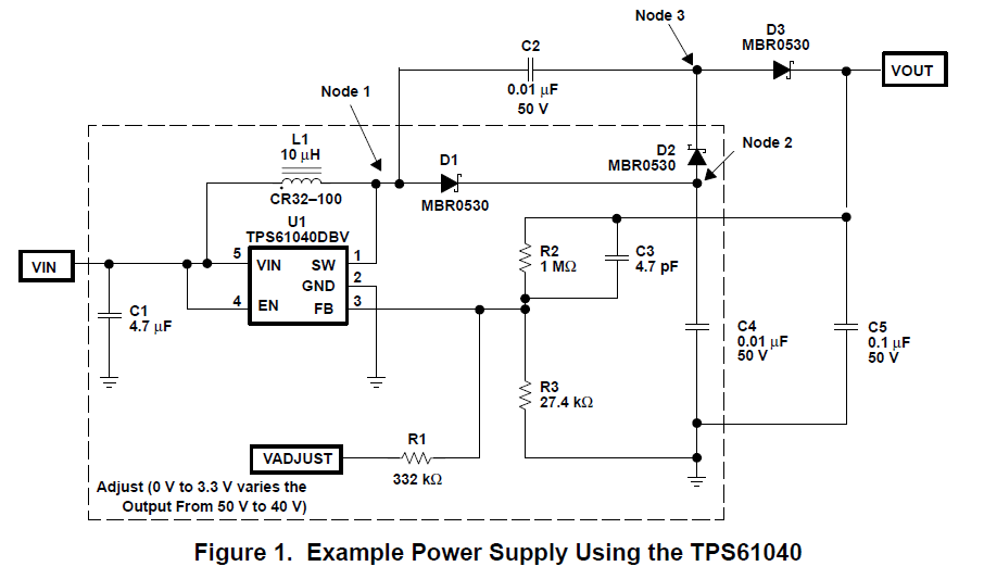

需要将单节锂电池升压至100V,现在有一个方案是:LM2733 + 变压器。对电源一窍不通,请问这个方案具体是如何实现的?
楼主,这种从3.7V升到100V,如果输出的功率非常小,mA级,可以用反激来做。你手头的LM2733应该也是做的反激方案,变压器按照常规的反激方法计算就可以了。如果
