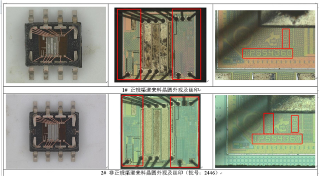

我们公司购买了,TPS54340DDAR,DC=2446,进行测试时候,发现如下现象,请问是正常的吗?盼复,也可通过邮件联系我,erin@mogul-tech.com,感谢~
1,型号是TPS54340DDAR,但晶圆标记是TPS54360,为另外一个型号
2,此次购买的DC=2446,晶圆是2011年设计。存档参照物晶圆是2016年设计。此型号是否有两个年份的晶圆设计版本?
3,DC=2446的芯片比参照芯片,表面多了一层,是否期间原厂有做过PCN变更
